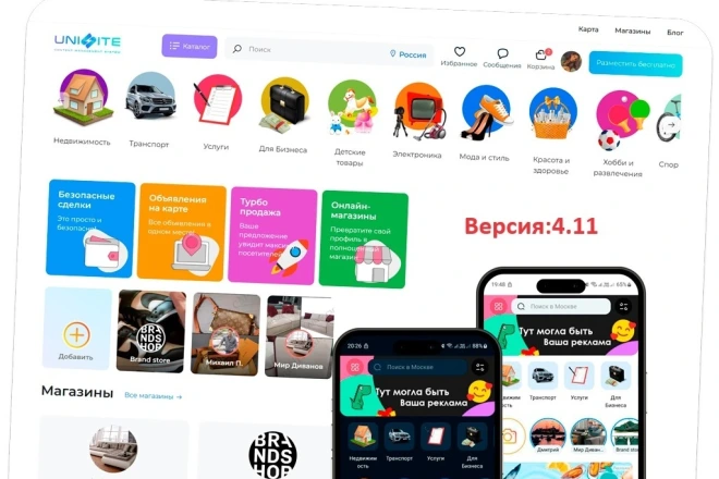

Unisite CMS (автоустановка)
CMS Unisite CMS (автоустановка) 4.11 nulled
универсальная платформа для создания доски объявлений
